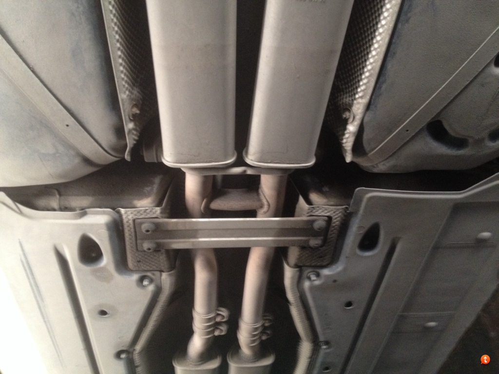

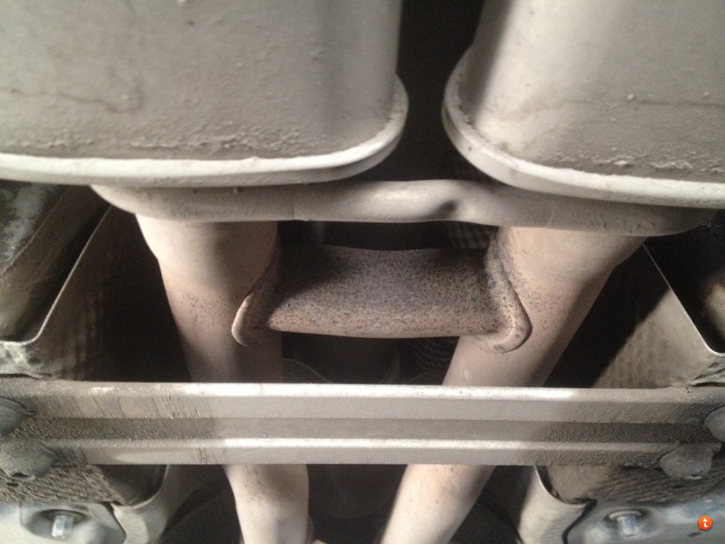

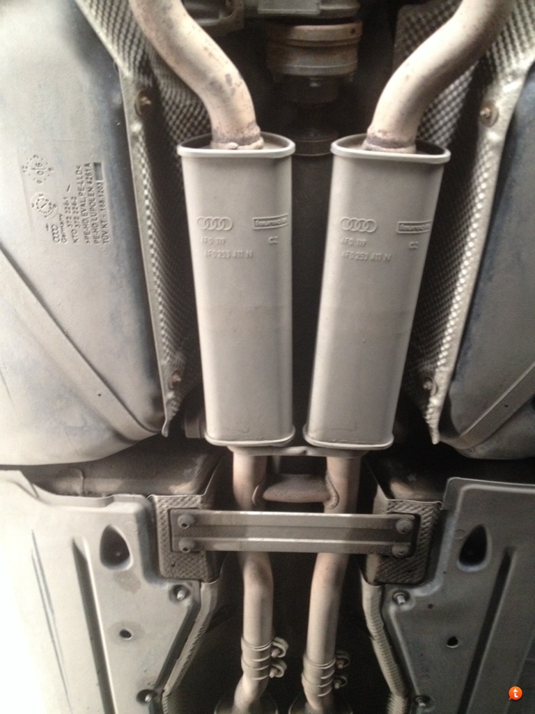

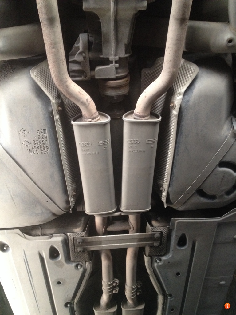

    [​IMG][​IMG][​IMG][​IMG]
    Как обещал фото мое
  16. Федо$
    Федо$ Московский озорной гуляка
    2 окт 2013
    727
    Audi A8 D4 3.0 tdi
    Аргументировано:beer:
    Юр, ты думаешь в этой перемычке собака зарыта? Или это перемычка чтобы трубы относительно друг друга жестко стояли?
  17. YUROKEZ
    YUROKEZ Мойша Карлович
    12 янв 2010
    5.139
    А6 С6 3,2Q BYU
    #37 YUROKEZ, 25 июн 2014
    Конечно в ней я же говорю один самок закрываешь из другого начинает валить обильно
    А что б трубы жестко стояли достаточно херни с винтиком как на фото по ссыле
    Ну че в доказуху распилить перемычку свою болгаркой ))))))
