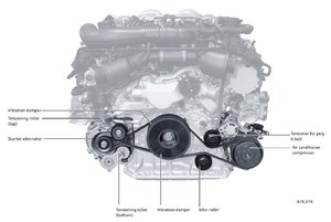

    На Q7? Там же компрессор кондея на ремне сидит на всей линейке моторов, каким образом автономка может охлаждать?
    Обычно есть просто вентиляция салона.

    на гибридах компрессоры электрические - это очень тупо поставить механический компрессор на гибрид

    Согласен, что это очень тупо, но специально смотрел в программы самообучения v6 3.0 tdi/tfsi и v8 tfsi и увидел там обычные, с ременным приводом, компрессоры кондиционера. Есть пруфы? Может я не то смотрю?
    EA825:

    Как ни странно поиск в гугле "Audi Q7 Electrically-Driven A/C Compressor" ничего вразумительного не дает. Кроме продаж запчастей https://www.ebay.co.uk/itm/363473444311?hash=item54a0b49dd7:g:GlQAAOSwqUhg9TP7
    Хотя под таким названием он фигурирует Repair Manual Audi Q7. В реале находился на европейской SQ7 2016 года и управлялся с отдельного брелка климатконтроля. По нынешним временам должно еще быть упрвление через MyAudi. Но у меня сейчас только котел есть, да и тот, блин, оказалось, что без брелка не имеет управления с MIB. Так что уже текущее положение дел не знаю.

    етки нету, добраться не могу, но писали что в рф не гибрид, как следствие и обвес там может быть другой

    так зачем рф? Я смотрел свежий английский SPP на EA825 ибо жду такой, от туда и скрин. На руском даже не нашел такого SPP, да и мотор этот на sq8 не поставляется в рф. А к нам поставляется.

    И всё-равно я процентов на 95 уверен, что никакого автономного кондиционирования в MHEV нет и по логике быть не может. Тут обычные авто при коротких поездак зарядить аккум нормально не могут, а если его еще кондиционером нагрузить, он и вообще "кончится" с высокой долей вероятности.
    Потребление кондера уж слишком высокое как для MHEV.
    ап.
    Собственно немецкий конфигуратор это подтверждает. стоит почитать описание автономки в обычных MHEV Q7/Q8 и в гибриде TFSIe, который PHEV - вот в последнем уже четко описано про автономное кондиционирование.

    Мощность стартер-генератора и скорость заряда MHEV литиевого аккумулятора разительно отличаются от "обычных". 12-14kw против менее одного.
