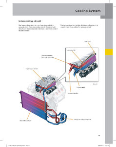

    Мое имхо - это то, что при форсировке этого мотора упрешься в эффективность стокового интеркулинга.

    Я понял что там водяное охлаждение (вода-воздух), думаю с увеличением поверхности фронтального кулера это решаемо, ну и летом можно залить просто воду потому что гораздо лучше абсорбирует тепло чем смесь вода-алкоголь. На зиму заново добавлять алкоголь чтобы не замерзать.
  14. nickyracer
    nickyracer Живу я здесь
    9 фев 2009
    1.010
    V8 biturbo
    Да, там жидкостный интеркулинг, но заполнена система тем же антифризом, что и в основной системе охлаждения, и, хотя замкнутая и с отдельным электронасосом, делят они один расширительный бачок.
    Вода не будет смазывать насос и системе придет кирдык.
    Но увеличенный передний кулер - мысль. Но пока никто ничего не предлагает.

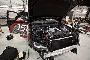

    Я запостил на аудизайн топик про то, который из передних радиаторов - именно кулер. Если серебристый - то есть куда развиваться. Если черный - тот и так здоровый, прибавки большой не будет.

    http://www.audizine.com/forum/showthread.php?t=321644[/url Он черного цвета.

    Если не ошибаюсь это тот который с права на фото

    По схеме - да, тот который черный и большой. Но на всех обычных машинах так располагался испаритель кондиционера. Кулер вроде самый первый должен стоять - и алюминиевый маленький перед черным большим меня смущает - больно уж похож на кулер. Может, ошибка в описании? Подождем пиндосов, там у них есть реальные спецы.
    А тот, который в левом крыле - ваще ХЗ что это такое, кулер трансмиссии, или доплнительный интеркулер. Размеры-то не самые маленькие.
