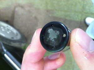

    Поменял сегодня толкатель ТНВД и почистил кондей. Фото толкателя прилагаю, пробег 49К.

    По цене:
    Толкатель - 1500р.
    Замена - 1000р.

    поменял для профилактики:
    клапан 249 ВКГ (засоряется и часто является причиной давки масла изи под клапанной крышки)
    Байпас (рвется и машина перестает "ехать")
    Толкатель ТНВД (в случае его разрушения все его потроха летят к колену, ну и там переборка, причем у всех разное состояние при одинаковом пробеге, мой старый есть на фото выше)
    Наверное, самые 3 проблемных места этого мотора, причем стоимость у них совсем не большая.
    По стоимости:
    Толкатель - 1500р. + 1000р. замена
    Байпас - около 2500р. + 1000-1500 замена
    Клапан ВКГ - около 1000-1500 р. +1000-1500 замена
    По ценам примерно, т.к. уже не помню.
    ИМХО не большая цена за спокойный сон.

    И толкатель менять пока не буду, хотя купил.

    Тут на вкус и цвет, кто хочет меняет заранее. Тут было в теме сообщение у человека пробег 70 с небольшим, толкатель был уже с дыркой. Так что тут от пробега не 100% зависимость, есть еще такие моменты, как обслуживание, как часто менялось масло, какой лили бензин. Для меня 2500 руб. за уверенность в том, что у меня с толкателем все в порадке, не такие большие деньги. Да и все остальные больные места стоят не так уж и дорого, чтобы на этом экономить. Если от 249 клапана и байпаса особо страшного ничего не случится и сразу ошибка выскочит, то с толкателем все хуже, там ошибка выскакивает по давлению топлива, когда ему уже хана.
