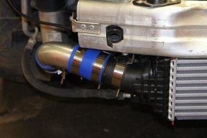

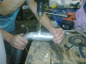

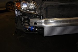

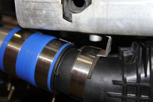

    Кулеры эти на B7 2,0 tfsi. Ценник в штатах 900$.
    Без колхоза не знаю как, во-первых крепеж надо делать, во вторых пайпы обрезать, в третьих площадку по датчик делать.
    Вот как я себе поставил фронтальник, но бампер не оделся и все пришлось снимать. На предпоследней фото соединение пайпа и патрубка от турбины. А на последней как делали площадку под датчик. Так что я примерно в курсе че да как. :wink:

    ЭТо же оригинал от B8 я так понял, слушай ну неужели у слайна за бампером места больше чем у нас, т.к. кулер он ставил примерно такого же размера.
    А по фоткам, как-будто встал как родной, где бампер то уперся ?
    900 баксов мне кажется жестоко, еще же доставка больше штуки получится все вместе.

    Да, это оригинал от B8. Когда мы его поставили вид был просто не передать. Пайпы и силикон причем сделали симметрично с обеих сторон хоть без бампера езди. Но бампер уперся изнутри нижней частью фирменного "щита" ауди в обе стороны кулера.
    Зато ни у кого таких нет! :cool:
