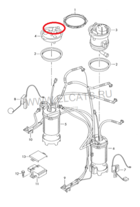

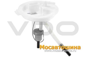

А теперь вопрос на засыпку. Исходные данные: Утром всегда отличный запуск. На горячую пости всегда после простоя минут в 30, запуск с детонацией и даже глохнет иногда. Давление в 140 канале падает, типа форсунки льют, хотя и новые все. Вчера оставил машину на ночь в гараже, дабы остыла и утром приступить к замене впускного коллектора. Машину не запускал, сразу приступил к работе. При откручивании топливных трубок от ТНВД, не обнаружил давления топлива вообще, даже не кали ну упало........Но при этом она всегда на холодную запускается с пол пинка. Несколькими днями ранее менял ТНВД на горячую, откручивал трубки, там было очень сильное давление. Пол года ранее менял носос в баке, снимал фланец с регулятором давления ( на фото) Так и там не было давления в магистрали. Несколькими днями ранее, после замены ТНВД, решил опять залезьть в бак, при снятие трубки (красным помечен) я был уверен что там нет давления, не раз ее снимал..... Давление было пипец какое. Опять же двигатель горячий. По логике, давление всё же куда то должно сбрасываться, а не стоять в магистрали. За ночь сбрасывается и запуск без проблем. На горячую давление не куда не сбрасывается, так как видимо не успевает., а из за черезмерного давления форсунки пропускают в целиндры и из за этого проблемы с запуском и детонация при запуске. Может вся проблема в датчике давления в баке? Можно поставить старый ТНВД и проверить останутся симптомы или нет.
