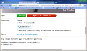

    Вот какие то мальчишки продают...
    Уговорились за 8 т.р. за 3 шт...
    Пишут что почти не стояли мало работали...)))
    как узнать правду... и отправят ли... а то кинут... глазом не моргнут.
