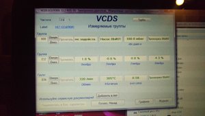

    У меня на днях тоже выскочила ошибка. Затрясло , заколбасило ДВС появилась надпись EPC. Заглушил, запустил, надпись пропала. Сделал диагностику, есть ошибки. Менял катушки с 3 на 2 цилиндр ошибка осталась так же на 3 целиндре. Кстати свечи менял 2000 км назад, может свеча фиговая?

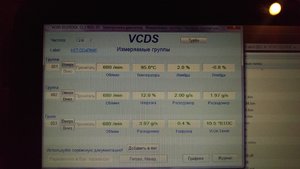

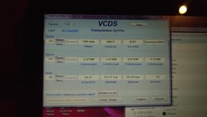

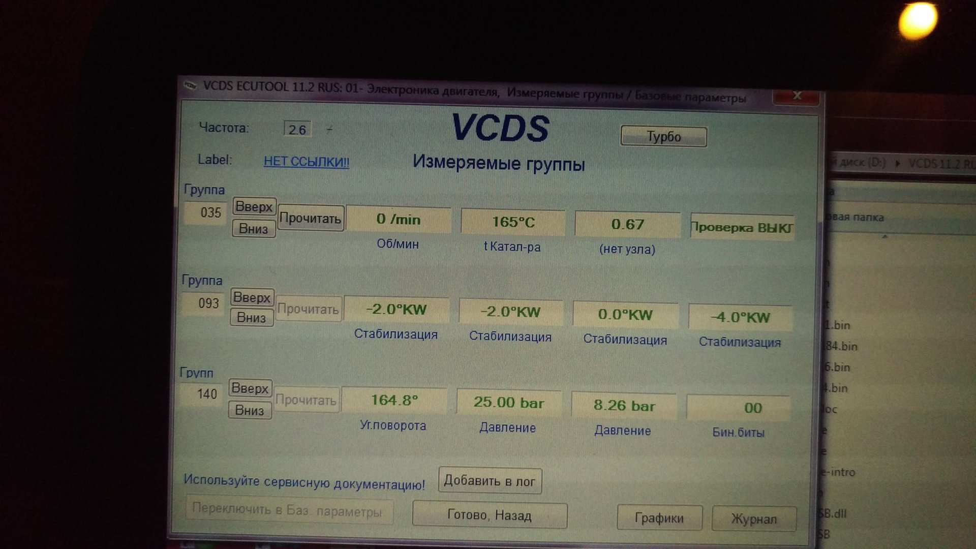

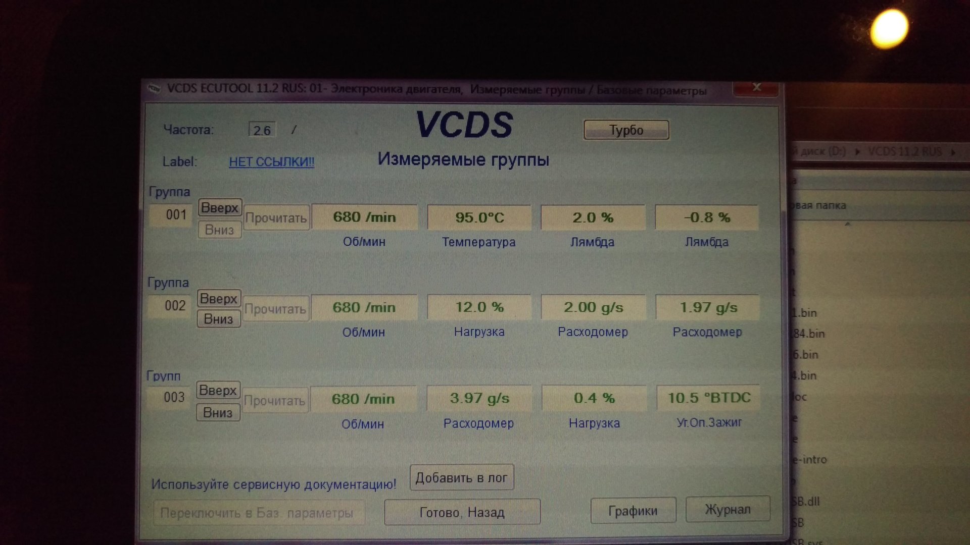

    Последний скрин, на заглушеном авто, после 3 минут ожидания.

    по скринам: окромя 34/3 35/3 криминала не вижу вообще.
    однако динамик фактор мог уплыть из-за неработающего 3-го цилиндра как нефиг, и бороться с ним, пока не будет устранена проблема с 3-и цилиндром, смысла нет.

    Q7 2007 4.2 FSI, A3 Sportback 2011 1.4 TFSI
    В 140/3 падает давление, это нормально?

    A6C6 AR 4.2fsi '06
    нет, но это не насущный вопрос, особо учитывая показания в 32 (там почти идеал)
