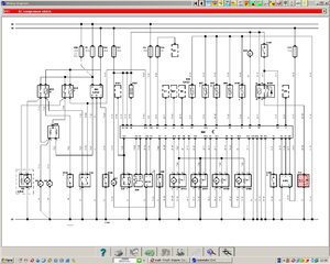

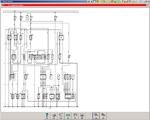

    Может у кого есть схема по моему кондюху (Audi 80/1,6E/ADA/94)со всема датчиками а также електрическая схема.
    Смотрел на exist.ru но там очень мало инфы.

    Ответ: Нужна помощь по кондиционеру с автоматическим климатом A/C !
    Смотри.
      83,7 КБ
      108
      59,4 КБ
      93
    Большое спасибо!
    Сегодня с електриком разобрались и по моему что причину нашли.
    Завтра думаю накачать систему и проверить.
    Все кондюх работает!!!
    А причина была в перебитой проводке под торпедой,
    кто-то оборвал два провода которые идут на кондюх.
    Всем спасибо за консультацию !!!
