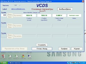

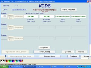

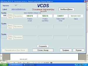

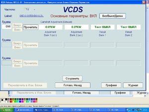

    сделал
      110,7 КБ
      573
      92,4 КБ
      543
      306,3 КБ
      489
      100,2 КБ
      485
      282,8 КБ
      424

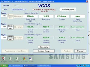

    еще...
  3. Алекс Большой
    Алекс Большой Завсегдатай
    6 ноя 2007
    870
    e71, w207

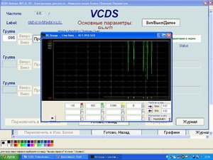

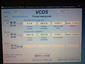

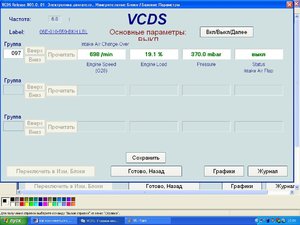

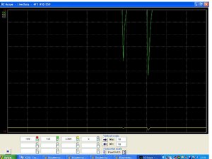

    теперь вопросы

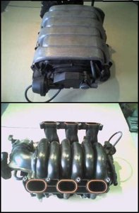

    судя по графикам оно работает или нет?
    Как устроен коллектор?
  4. Алекс Большой
    6 ноя 2007
    870
    e71, w207
    В движении подключал, смотрел график, возникло подозрение что проблема(заслонка не открывается) только тогда, когда заслонка должна открываться чуть чуть. когда катаешься на все деньги и требуется полное открытие, судя по графикам все ок.
    поскольку я 99,9999% езжу как пенсия (мах 3000 а так до 2300) ошибка случается по 3 раза в день.
    итак
    факторы которые имхо влияют
    1) мороз
    2) спокойная манера езды

    Блин чего ты с этим ВАГскоуп морочишься на ходу ! Запиши лог 095 группы в разных режимах ,там значения актуальное и запрос - их значения смотри чтобы не отличались . Очень может быть что виной конденсат/грязь на датчике или еще что похожее . Не понял фото коллектора снятого твоего или нет ?

    Чего уметь то !? Для начала жмакни вверху кнопарь "турбо" чтобы обновления данных побыстрее было . Вот в той 095 гр что на скрине В ИЗМЕРЕНИЯХ (ну или какую ты хочешь в данный момент. Можно по три гр сразу писать кстати) нажми справа "журнал" - он предложит где сохранить лог и как его назвать ... Как выберешь увидишь доступную кнопку "старт/стоп" и "сделано возврат"
    Вот в каком хочешь режиме работы мотора хочешь записать нажимаешь "старт" и начало записывать ,а ты изголяешься с педалью как хочешь ,хошь на ХХ ,хошь в движении под нагрузкой . После всех манипуляций останавливаешься и спокойно жмешь "сделано возврат" - усе лог готов . Потом выкладываешь его сюда или смотришь сам с помощью проги dp_logview тут она есть http://www.audi-club.ru/forum/showpost.php?p=2368747&postcount=7
