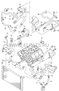

    :hi:Нашел утечку антифриза,шланг порван был.Зря на движечек я так,погорячился малость с кувалдой.С головами все в порядке.Заказал шланг новый.
    Опресовал кембриками форсы на левой голове,распредвалы на обоих почти девственные,не чего не повылетало все на своих местах.Осталось разобраться с расходомером бошевский уже в пути и разгоном на низах.

    QUATTRO ноги и MPS
    В севрисе подали давление в 1 бар в расширительный бачек,с шланга аж струя антифриза,а при работающем двс на горячуюю ели заметно что подтекает,еслиб не компрессор грешил бы дальше на попадание в головы.И похоже только на горячую когда двс прогреется до 90гр,так как раньше при умершем термостате больше 70 не прогревалась и расхода антифриза не было.Шланг порван под номером 16 как раз у основания крепления.Не вкурсе надо снимать морду для его замены,эльзы под рукой сейяас нет,не посмотреть.
    ЗЫ барыги на разборках вобще осоловели,ради интереса спросил ценник на сей шланг цена была 700р за бушный шланг,в то время как новый стоил 320р
