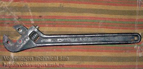

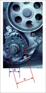

    Друзья, у кого в данный момент морда снята на 1.9 avg/afn ? Пару размеров бы снять для изготовления съемника стопора:shuffle:

    тож видел. и видел инструмент синьора pau. Хочу двусторонний сделать для виски и КВ.
    Шкив к колену М6 привернут болтами?

    забыл про автомат))) шкив привернут М8

    Точно М8? Это же 8 мм. По картинке не скажешь ,что там такой диаметр. Или гнилая идея двусторонний делать?

    М8 ты прав.

    Чтобы снять муфту, съемник делается элементарно: труба квадратного сечения(длиной см 25-30 и сечением см3) и старый ремень генератора.

    Размер А на шестерне-46мм, размер В- 30мм.

    Это надо на шкив накинуть ремешок и трубой его типа удерживать, как я понял?
    Спасибо! Выручаешь как всегда!!! Наверное шестерен завались таких))
