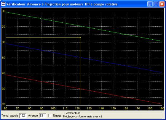

    Если мотор плохо заводится это однозначно поздний впрыск
    Процедура проста до ужаса
    1. заметь положение дизельной помпы относительно мотора
    2. ослабь 3 винта креления на помпе 4 винт не трогай
    3. Заведи и прогрей мотор до 90° C
    4. VAG-COM -->01 мотор, а затем перейти на "блоки измерения"
    5. Выберите 000 блока
    6. Переключиться на основные параметры
    7. Нажмите кнопку "AV Inj TDI".
    8. TDIGraph . Он представляет впрыска на основе температуры топлива.
    9.Выберите мотор AEL или поздний AAT (AAT-3)
    - TDIGraph Он представляет впрыск на основе температуры топлива.
    Вы должны быть ниже зеленой линии и выше красной линии
    Чем выше вы находитесь в графике, наиболее ранний впрыск.
    10. С помощью большой отвертки на работающем двигателе толкаем помпу против часовой стрелки ослабив 4 винт смотрим по графику. должна точка быть выше середины.
    11. Закручиваем 4 винт. останавливаем двигатель закручиваем 3 винта

    чем старее мотор тем значения опережения дожны быть выше.
    Все значения Vaga "нормальные" для моторов пробегом не выше 200 000km.
    Если у тебя пробег очень большой (>400 000km) то 5.7* это нормально для тебя
