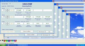

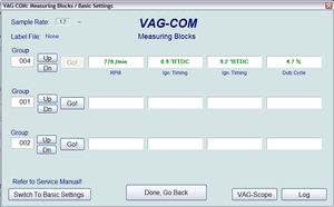

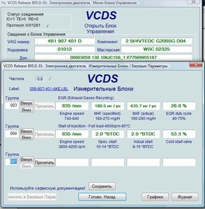

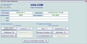

    начинает падать окружающая температура, всплывают в памяти прошлогодние плохие запуски по-утрам. посмотрев записи, обнаружил, что до полной замены ремней и роликов осталось около 7тыс. еще попробую покататься. всю весну и лето руки не доходили до взятия РС в машину. вчера собрался и заглянул в четвертую группу (темп двиг 86.5гр.). подскажите пожалуйста, могут ли значения (на скриншотах) приводить к паршивому запуску на холодную? говорят ли эти значения только о неправильном моменте впрыска? :shock: или что-то другое можно по ним узнать? коррекция вообще меня удивила: в двух цилиндраз 1.3, и в двух других 2.3.
    и еще. в вагкоме (311), насколько я понял, нет лейбл-файла для контроллера моего двигателя. может кто подкинуть сможет?

    На AEL ратяжение ремня и уход угла в познее это болезнь, помню на своей каждые 40тыс регулиравал уходила и плохо заводилась!

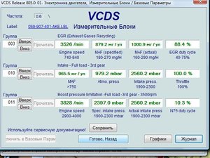

    Это не логи ты сделал а ошибки, шерсти тему по шнурку как их делать а потом заливай 4, 3-4, 13-13 на холостом и 3-10-11 на разгоне газ в полик на 3-ей с 1000 до 3500об/мин!

    вот так? егр заглушен прокладкой на впускном
    логи в каком то непонятном формате Посмотреть вложение логи.zip

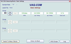

    Логи в нормальном формате. Только нужно их делать чуть длиннее. Если не трудно, сделай такие картинки 4-й группы в базовых измерениях. Одну в режиме "поздно" и одну в режиме "рано".
