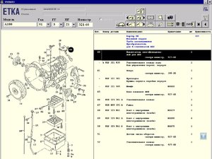

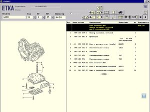

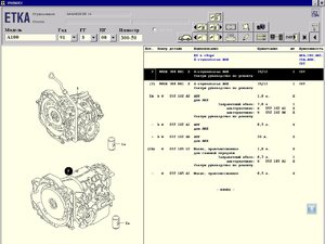

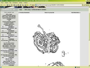

    #72 runer, 27 мар 2007
    Ответ: Об АКПП
    картинка открывается которая ниже приложен,
    слева от нее ссылки на прайс с ценами, найти внутренности не получается, может не туда лезу?
    а точняк, нетуда лезу вроде нашел
