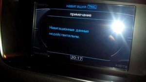

    Навигационные данные не действительны
    Всем привет! Помогите пожалуйста разобраться, моя история длится с 663 поста, в итоге купил за 250 евриков б/у блок мми3G, поставил все работает кроме нави, прошивка при покупке была K_0022, обновил сразу на K 0031, далее на 0206_3_D1, далее HNav_EU_K0253_D1 при этом ниже пишет версия навигационой базы данных: и все пусто, скачал ключ активации на флешку, установил его, все установки прошли без проблем и ошибок. Вага нету и прочитав весь форум смутно представляю как им пользоваться, вставляю флешку с картами ......AH 2012 год, нажимаю сетап, выдает вот такую ошибку (см.фото), карты скачал с достоверного источника, люди с данного форума подтвердили работоспособность ссылки, и ключа активации. Витоге нажимаю кнопку нави не проходит инициализацию, и пишет навигационные данные не действительны.
    Скачал карты
    Audi MMI 3G Navigation 2012 DVD VERSION ONLY (4G0 919 884 K) записал на двух слойный DVD, вставил выдает новую ошибку см.прикрепленный фото

    Какая прошивка стояла изначально BNav или HNav?

    HNav но если честно по моему непомню, не обратил внимания когда с радостью перепрошилась на 0031
    извените припоминаю что стояла K_0022, это же HNav

    Давай по другому - Винчестер есть или нет?

    нету помоему, машина корейская ранее была, где его искать и как он выглядит незнаю, блок поменял сам ничего похожего не видел, дисковвод только в бардачке стоит, и то он доустановлен в корее

    Так может самого блока GPS нет, вот и координат нет.

    сначала нужно обновить прошивку, потом карты.
    Образ диска записываем на DVD двухслойный, вставляем в дисковод, потом заходим в инженерное меню, нажимаем апдейт, вибираем DVD и дело пошло.
    Тоже некоторые проворачивали не с DVD а с SD карточкой.
    Если я в чем то ошибся поправьте меня.

    Если у вас HNAV, то ваша навигация будет идти только с жёсткого диска... если он не установлен, то наверное нужно устанавливать...

    есть, могу сейчас скинуть, она тут есть на #671 пост, антенна GPS тоже есть, и при покупке утверждали что GPS есть в авто просто нет карт под ваш регион типа сделаете в россии, до этого была ауди а4 но не с кореи (немец) благодаря форуму все получилось, видимо и тут поверил развели чтоли

    чуть непонял, там 23 гига, как это на двд все засунуть?
