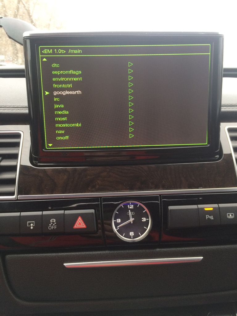

  1. Женя222
    Женя222 Участник форума
    20 дек 2014
    133
    ???? ?4(B6.8E),1.8
    Попал в я в зеленое меню подскажите теперь как мне подключит интернет?[​IMG]

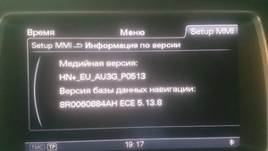

  3. Burik79
    Burik79 Новичок
    9 сен 2015
    47
    A6 3.0 TDI Avant
    А есть какие то особенности если скачиваю и подготавливаю карточку обновления на Mac ? Он же кучу скрытых папок и файлов сделает на карточке.
    А так же очередность обновлений - можно имея на борту 518 прошивку сразу ставить 900? Или обновляться по очереди? Есть кто на практике сразу ставил по верх 518й - 900ю???

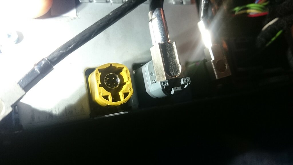

  5. gnom85
    gnom85 Участник форума
    13 ноя 2014
    152
    Allroad 3.0 TDI 10
    Подскажите а для чего нужен этот антенный разъём?
    И ещё вопрос 3G+ у меня доставленная, до этого стоял 3G High и в меню отображался уровень заряда аккумулятора, можно ли это включить на 3G+?
    Просто облазил уже всю зеленку галка вроде стоит и в carmenuoperation напротив battery стоит 5, а в магнитоле нет этого пункта(
  6. Vlasoff
    Vlasoff Tell me
    3 мар 2014
    2.682
    А5 TDI 190Q, Q5 TDI 177Q
    В 3G+ Аккумулятор показывать не будет.
    Жёлтый разъем это АМИ.
    1 человеку нравится это.
