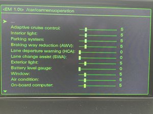

    Друзья, ниже делюсь инфой о том, как кодировать зеленку, если вы хотите поиграться или просто дооснащаете свой авто до MMI 3G plus.
    Для начала хочу сказать, что если вы четко не отдаете себе отчет о том, какой пункт и для чего вы меняете - лучше туда не лезть.
    Также, все что написано ниже, добыто мной на горьком опыте проб и ошибок, не написано ни в каких документах ауди и располагается здесь исключительно для помощи клубням конфигурить свои девайсы. Также информацию буду добавлять при появлении новых знаний.
    Итак, все инженерное меню состоит из разделов, в которых находятся те или иные настройки, которые нужны для конфигурирования головного устройства. часть этих настроек пересекается с кодировкой головного устройства, часть - с каналами адаптации, то есть изменяя в зеленке, этот же пункт меняется в канале адаптации, некоторые же настройки доступны только в зеленке.
    Ниже о той части инженерного меню, которая отвечает за присутствие опций и компонентов в автомобиле, хоть некоторые вещи и доступны к понимаю интуитивно.

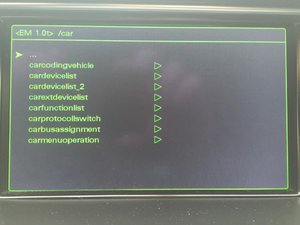

    Все, что отвечает за конфигурацию внешних (по отношению к головному устройству) блоков и компонентов - находится в меню CAR, которое и рассмотрим сегодня.
    Далее я распишу по каждому разделу здесь что за что отвечает.

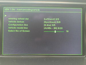

    раздел carcodingvehicle отвечает за пиктограммы авто, которые будет показывать MMI, а также за стартовую картинку. Интуитивно разобраться достаточно просто, тип кузова, платформа и тп, последний пункт - стартовая картинка, меняя ползунок, можно поставить любую картинку из зашитых в память.

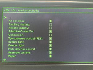

    раздел cardevicelist отвечает за формирование списка опций, присутствующих в авто. Отсюда же вытекает взаимодействие "головы" с внешними блоками, как и что отображать. Например, если поставить чекбокс возле пункта камеры заднего вида, авто будет понимать что пиктограмму машинки с парктрониками нужно рисовать сбоку, а не на весь экран. За что отвечает каждая строка расписывать не буду, если нет познаний в английском, то словарь поможет, все достаточно понятно.
    ВНИМАНИЕ: при установке в этом разделе опций, которых в авто физически нет - вы получите ошибки в головном устройстве 01375, 03157, одну либо обе сразу.

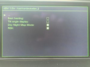

    раздел cardevicelist_2 отвечает за доп функционал. Честно говоря не знаю почему вынесли в отдельный раздел, здесь устанавливается наличие обогрева задних кресел, наличие поворотного экрана (например если у вас А6), разрешение переключения карты в ночной режим, и RDK это я еще не выяснил что такое, данный пункт появился в 900 прошивке.
    Включал его, выключал, разницы не увидел.

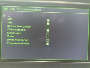

    раздел carextdevicelist. Тут также внешние функции.
    MFL - пункт меню отвечающий за переназначение правой кнопки руля,
    VIN - думаю понятно,
    Battery Level Gauge - отображение заряда батареи. Работает только на High, на плюсе еще никто включить не смог.
    Oil level gauge - доступность просмотра уровня масла (если у вас есть электронный щуп),
    Sliding roof - наличие люка,
    Trailer - фаркоп,
    Driver Monitoring - точно не уверен, но скорее всего это штатная система слежения за автомобилем,
    Programmed keys - пункт меню с количеством привязанных к авто ключей.

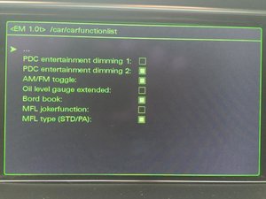

    раздел carfunctionlist.
    PDC entertaiment dimming 1 и 2 отвечает за систему парковки. обычно при парках перед-зад стоит 1, если есть камера, то стоит 2.
    AM/FM toggle - переключение радио в АМ диапазон. Если отключить - данный пункт меню исчезнет.
    Oil level gauge extended - непонятно за что отвечает. "Расширенный уровень отображения масла", по факту не видел ни на одной машине этот пункт включенным.
    Bord book - электронное руководство пользователя. Если включить, то само руководство потом еще нужно в авто загрузить. У меня есть для А4 и А5, для других моделей надо искать на просторах интернета.
    MFL jokerfunction и MFL type (STD/PA) отвечают за назначение нажатия ползунка громкости на руле.

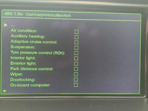

    раздел carprotocollswitch точно не уверен, но очень похоже, что отвечает за то, что какая либо система будет подключена не на свою кан-шину. Никогда и нигде не видел, чтобы данные пункты меню были задействованы, да и физически не видел такого..

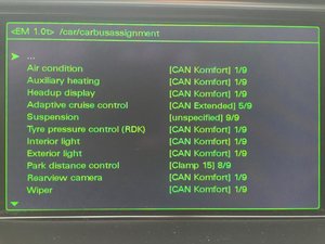

    раздел carbusassignment отвечает за то, с какого кана запрашивать сигнал для соответствующей системы. Не рекомендую что либо менять если все работает. Если кан шина, к которой подключена та или иная система, выставлена в этом разделе неверно, параметры данной системы в MMI будут с сообщением "выбранная система сейчас недоступна".
    раздел carmenuoperation отвечает за наличие, отсутствие или недоступность во время езды пунктов меню. Пункт меню для каждой из опций в авто можно включить или выключить в соответствии со списком в этом разделе.
    Значение 0 - пункт меню отсутствует в списке меню ММИ,
    5 - означает, что пункт меню виден и доступен к изменению всегда,
    9 - пункт меню становится "серым" когда авто в движении (например актуально для пункта "замена щеток"),
    значения 1,3,7 пока не прояснил, четные тоже.
    ВНИМАНИЕ: при включении в этом меню пунктов опций, которых реально нет в авто, с разной вероятностью в блоке 5F получите ошибку "ограничение работы из за нарушения связи", и иногда "недействительный блок данных".
