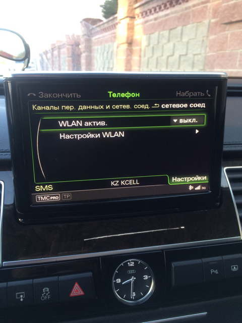

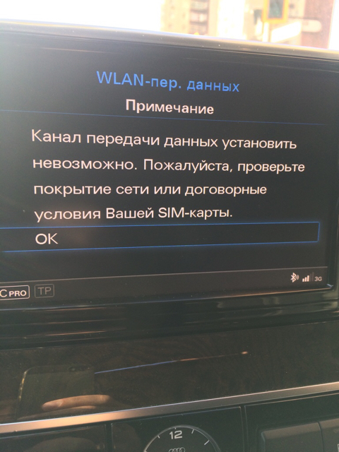

  12. Женя222
    Женя222 Участник форума
    20 дек 2014
    133
    ???? ?4(B6.8E),1.8
    #3312 Женя222, 17 мар 2016
    Повторюсь по поводу WLAN как её подключить?[​IMG][​IMG][​IMG]

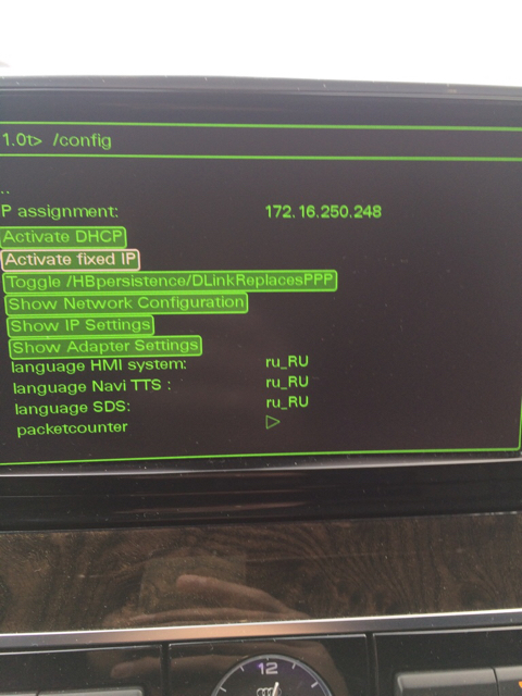

  15. r_Q7
    r_Q7 Живу я здесь
    12 дек 2011
    4.173
    Audi Q7 4M

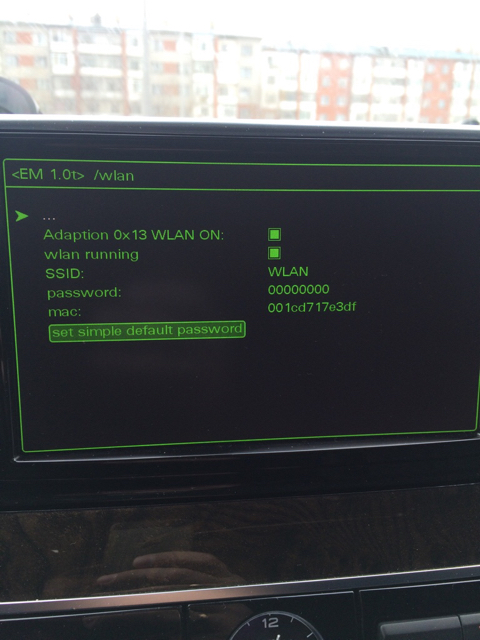

    Для начало поменяй способ кодирования на WPA2
    И убедись, что, в грин меню " Config-> " отображает IP а не DHCP
    + там где WLAN в грин меню где лента - посмотри что бы не стоял 0
  16. Женя222
    20 дек 2014
    133
    ???? ?4(B6.8E),1.8
    Спасибо,подскажи пож как попасть в зеленку забыл какие кнопки нажимать

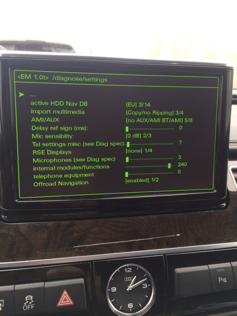

  19. r_Q7
    r_Q7 Живу я здесь
    12 дек 2011
    4.173
    Audi Q7 4M
    Config и wlan ok
    в диагност сетинг найди где еще WLAN там лента от 0 до 13 проверь что не 0 поставь 13 (но я думаю там ок)
    И поменяй способ кодирования " WPA2 " (не через зеленку) а в настройках WLAN в меню mmi
  20. Женя222
    20 дек 2014
    133
    ???? ?4(B6.8E),1.8
    #3320 Женя222, 17 мар 2016
    [​IMG]не видать тут про wlan не чего
