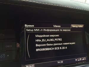

    Обновился сегодня до CH обкатываю ;)

    Сегодня катал на картах 6.20.4 нужно было с ЦАО Москвы до Красногорска ( по Звенигородское шоссе ) часто катаю...
    И так первое что заметил пропал глюк который периодический возникал на картах 6.19.3 с активным OnLine а именно бывало так - OnLine горит а не окрашивает дороги пока не сделаешь отдаления карты пример со 100 на 200 и обратно на 100. (Трабл этот редко но бывал и не только я заметил это).
    Сегодня пока катал четко было - глюка не наблюдал. Надеюсь и не будет.
    Второе заметил обновились знаки ограничения скорости а то раньше чуть-ли не по всему " Звенигородское шоссе " - несовпадения фактических знаков с картой были - пример на дороге 80 на карте 60....
    Далее постоянно возвращаясь обратно в ЦАО нави предлагал ехать через Ж 1905 (предлагал свернуть с " Звенигородское шоссе ") ну а я игнорировал и ехал дальше а там уходил на трешку.
    Сегодня он мне наконец так и предложил проехать - надеюсь поумнел :)
    Остальное не смотрел да и не катал в других местах....
    Пока вот так
    надеюсь полезная инфа будет .......
