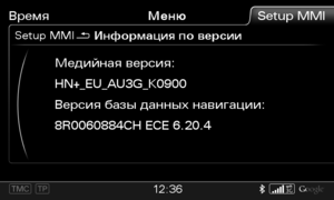

    Извините за то, что может показаться глупый вопрос, а что если карты (8R0060884CH, 6.20.4 ), являются оригинальными (становлении и активизировании дилером)?
    Обновление MMI 3GP прошивки с K0767 до K0900 никак неможет павлият на а легально активированный карты?
    Sorry for what may sound a stupid question, but if the maps (8R0060884CH, 6.20.4) are original (installed and activated by the dealer)?
    MMI 3GP firmware update from K0767 to K0900 cannot possibly unactivate the maps or hinder the activation made by the dealer ?

    Не повлияет.

    Легально установленный ключ всегда можно активировать у любого дилера повторно. Это на случай, если карты вдруг окажутся заблокированными или вы надумаете поменять головное устройство.

    Я изначално без проблэм обновил прошивку P0530 -> K0612 -> K0767, потом карти с 8R0060884AH ECE 5.13.8. --> 8R0060884CH 6.20.4. и даже активизацию поставил но в конце как то облажалса с vin patcher, резултате чево мену в мми стало без названии и икони били разброшани. функции все работали, но иконки били разброшани и без названии и за етово я должен бил ставит прошивку к0900 после чево слетела активизация карт и в конце концоф у дилера купил клучи на 6.20.4. слишком позно нашол audi-club.ru:)
