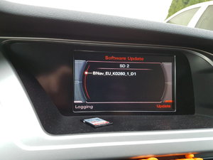

    Вот моя актуальная.A BNav_EU_K0260_D1 не могу поставить, почему не знаю, в чём проблема не подскажешь_

    Попробуй в файле metainfo2.txt поменять release = "BNav_EU_K0260_1_D1" на release = "BNav_EU_K0260_5_D1"

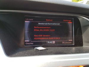

    Сделал всё пошло активировал вроде работает но с 0257 на 0260 не могу активировать вот фото

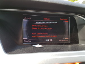

    и вот такой результат, не хочет принимать эту прошивку

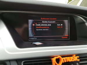

    Версии К0257_9 не существует
    Возможно К0260 уже была установлена до этого( просто человек не знал что устанавливает)
    Но потом "Активатором 2016" была изменена информация на экране с "К0260"на "К0257_9"
    Такое "чудо" видел множество раз
    Здесь и проблема в накатывании К0260
    она попросту уже стоит....

    И вот кому понадобиться я исправил немного активатор. Проверил всё работает спасибо большое "BORODATOR"

    Карты не вылетают, скриптов не ставил?
    Значит файл FSC рабочий.
    Похоже нужного ключа нет в metainfo2.txt, который отключает проверку версий, и поэтому активатор не устанавливался. А когда в текстовом файле поставил версию больше, чем прошивка - обновление прошло.
    Где то я встречал ключ, выключающий проверку версий, если эту строчку добавить, то активатор будет ставиться на любую прошивку.
    skipCheckVariant = "true" стоит, но он значит не работает.
