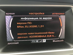

  6. Diga
    Diga Новичок
    5 дек 2013
    2
    A6/C6 2.0T 10г.
    Так я походу и есть первопроходец =) Скриптом активировал карты 2019, mmi жив, карты работают. Но правда у меня прошивка 260 ( когда ставил не прочитал, что для а6 последня 257). Ну и проблем собственно с 260 на а6 не возникло, стала без танцев с бубном.
