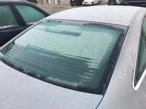

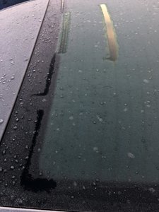

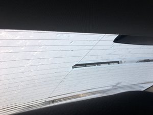

  19. froze89
    froze89 Новичок
    17 окт 2010
    13
    Добрый день,
    Столкнулся с проблемой обогрева заднего стекла на A6 C6 2007 года.
    Работает только часть нитей и сам обогрев сопровождается помехами при прослушивании радио.
    По контору обогрев идет и часть нитей в нижней части стекла тоже работают. Видно на приложенных фотографиях.
    В чем может быть проблема? Почему может с контура не уходить обогрев на нити, которые в центре?
