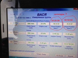

    Всем привет нужна помощь,вчера поменял сальники на распредвалах,а точнее на голове которая 1 2 3 цилиндр фазорегулятор не трогал. Собирал все по инструкции пользовался планкой фиксации валов,делал это не в первый раз в общем в том что ГРМ стоит правильно 95%. А сегодня вылезли такие ошибки 4 Найдены неисправности:
    16684 - Обнаружен пропуск воспламенения
    P0300 - 35-10 - - - Непостоянно
    16689 - Цилиндр 5: обнаружен пропуск воспламенения
    P0305 - 35-10 - - - Непостоянно
    16688 - Цилиндр 4: обнаружен пропуск воспламенения
    P0304 - 35-10 - - - Непостоянно
    16690 - Цилиндр 6: обнаружен пропуск воспламенения
    P0306 - 35-10 - - - Непостоянно
    удаляешь появляются снова,и вот такие цифры в 93й группе 1b12d51841f5a1144204ae3ae31262bb9a6e58fb45c2ac6c4ceab8955a9f.jpg машина работает хорошо не троит не тупит,что делать? Я правильно отметил цилиндры?
