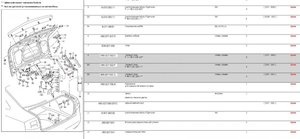

Тема в разделе "4B C5", создана пользователем Alex_z, 18 апр 2012.

    3 или 4(точно не помню. Но их там видно) шурупа в нише для шторки стекла. Потом один в ручке пятой двери(ручка которой можно изнутри открывать) и ручка снимается. И один по аварийным знаком. Всё остальное на клипсах по кругу(сдергивать аккуратно)

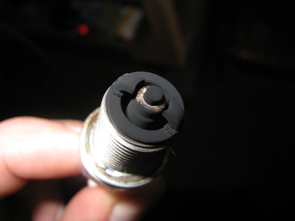

    да вроде проверенная заправка. Это после раскоксовки у меня проявилась проблема. По идее должно маслом закидывать, а тут сухая. :shock:

    Ну на свече явно не масло, а лямбды что говорят может из за них лить! Может что с форсунками случилось?

    я вот сейчас тоже думаю куда-то в ту сторону. Покатался с компом, посмотрел логи, ДМРВ вроже жив, а с лямдами мне не все ясно. И ошибки по ним идут... Жаль, что ноут разрядился, и логи с падением оборотов на ХХ не успел снять :(

    У меня лямбды отключаются на скорости! Только регулируют на малых оборотах! Может их закоптило и они видят меньше положенного и дают команду ЭБУ, что бы он больше лил! Там где то их можно отключить для проверки, в какой то теме читал, правда не помню в какой!

    дедовским способом буду отключать - скину фишку с провода и все дела :)
