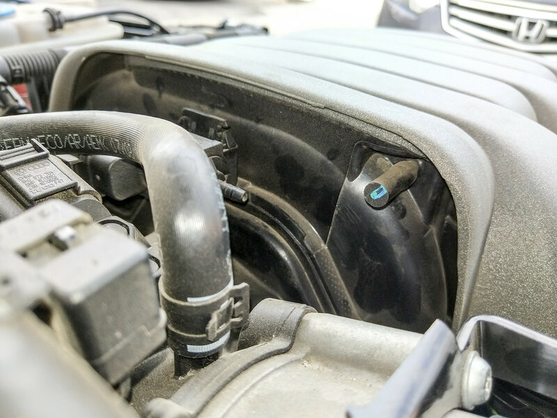

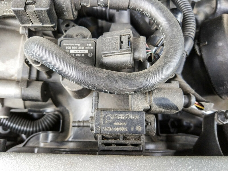

    Кто подскажет что за непонятный клапан Pierburg внизу фото по центру, с двумя никуда не ведущими трубками?

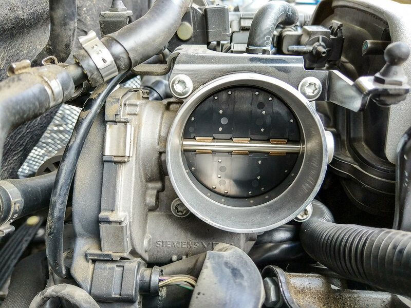

    Он же, вид со стороны дроссельной заслонки:

    #1748 TheCherepah, 12 июн 2017
    управление заслонками в впускном коллекторе. на схеме их два под 32 номером.

    Эту схему я вчера нагуглил уже. Но из нее не ясно должен ли он быть подключен и куда?
    Можешь у себя посмотреть под крышкой, к нему идут трубки? И самое главное, куда они ведут?

    вот этот клапан у меня
    один шланг воткнут в торец впускного коллектора (на твоих фотах этот штуцер тоже видно с заглушкой), второй шланг уходит на кран печки WP_20170613_002.jpg

    Первый выход, который на коллектор, понятно, это я уже разобрался. А вот второй - интересный вопрос. Я уже выяснил что до 2008 года на нем стоял тройник, и дальше раздвоенная трубка уходила на вакуумные накопители на обоих ГБЦ, и как я понял участвовала вся эта система работала над изменением длины впуска. С 2008 года как я понял эту систему убрали, длина впуска теперь управляется только механизмом спереди мотора.
    Так вот интересно, куда же теперь идет вторая трубка. Тройника там теперь нет как я понял? Просто одинарная трубка идет на кран печки?
    Если получится - сделай пожалуйста подробнее фото куда второй конец этой трубки подключен, тот самый кран печки. Я сегодня еще сам залезу туда посмотрю с фонариком, может и сам разберусь.

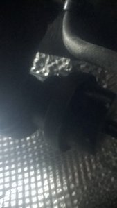

    #1752 TheCherepah, 13 июн 2017
    Тройника нет. шланг я рукой прощупал, фотать там не удобно, попробую, но не обещаю. воткнут прямо в кран печки. 2009 год, климат 1 зонный, без вебасты. а у тебя какой год? на коллекторе у тебя заглушка заводская или обрезок?

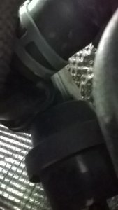

    ну как смог телепон просунуть, тонкий штуцер на кране - это он

    ищи ниже под дроссельной заслонкой. в моторный щит уходят два патрубка на печку. на одном из них в разрыв установлен кран.

    вот здесь его отлично видно
    висит на резиновом патрубке, подсоединённом к этой трубе

    Фуф, все, спасибо, разобрался. Пошел еще раз к машине, облазил все с фонариком, ну нету у меня там никакого клапана. Просто шланги уходят через перегородку и все, а вот внутри, в нише между моторным отсеком и салоном, стоит электроклапан на этих шлангах. ДАльше пошел домой, залез в ЕТКА, и понял что на автомобилях с автономным отопителем и без оного совсем по-разному эта система устроена. У тебя действительно там клапан, с вакуумной трубкой. А у меня этого клапана вообще нет, на впускном коллекторе штатная заглушка. Но самое смешное что ауди все равно поствили сам исполнительный клапан этот, с которого весь сыр бор начался. Просто подключать его некуда. :lol:
