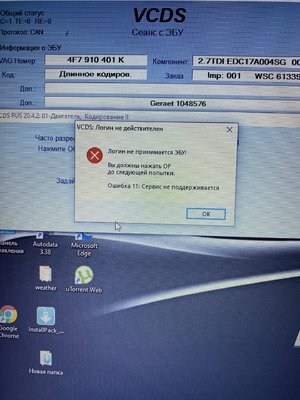

  8. Nick171
    Nick171 Участник форума
    30 янв 2013
    227
    A6 4F 2.7 TDI 2011
    подскажите пожалуйста, пробовал прожечь васей версия VSDS rus 20.4.2 но не даёт вылетает такое, может кто знает как быть
