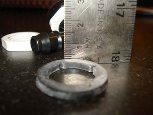

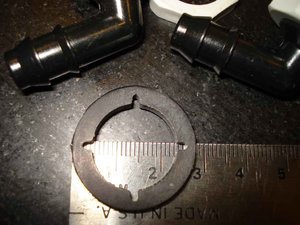

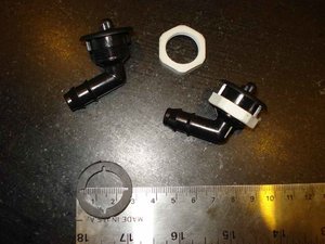

    Добавлю тоже, вот фото тех самых шайбочек
      75,8 КБ
      182
      56,7 КБ
      131
      74,3 КБ
      119

    А проставка на фотке самодельная?
  4. palexpo
    palexpo Завсегдатай
    26 сен 2008
    672
    Audi 80/b4, А6/С5
    да самодельные
