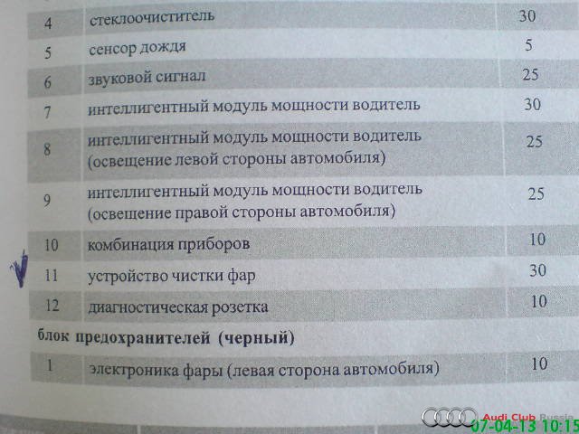

  20. БЕГИмот
    БЕГИмот Живу я в AUDI Q7 4М
    26 дек 2011
    7.812
    Красноярский край
    Q7 4М + 4L BUG,07+Q5 CNCD,13
    ВТОРОЙ слева!!!! одинадцатый справа!!!! на 30А!!!!
    А ты дёрнул "комбинацию приборов" - 10А :ded:
