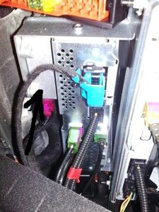

    Кажеться нашёл тв тюнер а что это за блок рядом

  6. Bermut

  7. swem
    swem Новичок
    29 июл 2008
    7
    Q7
    Ответ: Организация AV-входов на А6, А8, Q7 с ММI и TV-тюнером.
    на фото стрелка
    Плохо понятно что за блок. Надо сфоткать номер блока. Я не знаю как в ку7 расположены блоки.

    спасибо BERMUT ещё вопрос на фото это аналог. тв тюнер?

    Аналоговый и гибридный (ставился на машины для Японии) - толстые, примерно 1 ДИН, а цифровой тоненький - 1/2 ДИН.
