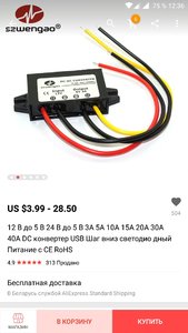

    "Ах да,не забывайте,на тех приставках где 12В,а не 5В,нужен нормальный преобразовател с 15В на 12В ,иначе от МАШИНЫ ОНА НЕ ВЫДЕРЖИТ,сгорит,тоже проверено,так что сами смотрите,покупать приставку на 5В или на 12В..." Не выдержит?! Уже заказал

    Так у тебя же 5В вроде,я видел описание+все фотки на отзывах посмотрел,искал кое что и пришел к выводу что продавец прав,у х96 нет кнопок для тач... Значит не подойдет.... Я сам думаешь много этих блоков перепробовал? Один дома валялся,подключили,вме заработала,другой парень на ура заказал и подошло,ну и никто не стал рисковать лучше и другие тв-боксы покупать и как я знаю человек 20 точно такие и купили все,она не айс,там прошивка слабая,но в основном то что нужно в машине она делает....Вот и все,увидел этот тач,спросил продавца,он тв-бокс не смог указать,именно на какой,но сказал что она для таких приставок(тв-бокс) и придумана,ну предложил группе,(у меня уже другой андроид стоял) попробовать,она тогда 1,3₽ стоила,(тач) ну и купили и приехали ко-мне,нахимичили и поехало,минус только нет GPS,ну и кто не ленился все попробовали,с GPS-ом тоже нашли выход,нашли GPS для андроид,но тут уже не знаю,вроде никто пробовать не стал иначе бы отзыв бы написали.... Вот и вся история.... :laughter: ты лучше фильтр на звук закажи,будет фонить по любому,даже если машина бензин у тебя,а дизельный в двойне фонит... Сейчас посмотрел еще раз,у тебя 5В 2А,покупаешь зарядное от телефона на 2А и все дела.... Все работает,тоже проверено лично,даже когда жесткий диск подключаешь,даже тогда тянет без проблем...

    Какую зарядку? Я же преобразователь заказал + провод нашел куплю, зарядка от прикуривателя и все равно надо преобразователь с 12 на 5 ставить, а я же от бордачка попробую, как ты посоветовал, по поводу gps, читал что его можно раздать с телефона
