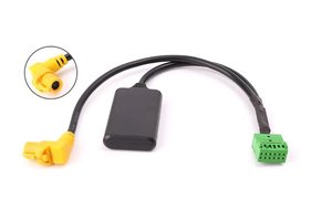

    Народ подскажите плиз, а то чет не втыкаю до сих пор.
    У меня сейчас через MMI в подлокотнике подключена флешка с которой я постоянно слушаю музыку.
    Как всега это и бывает, жена потребовала и свою музыку тоже, хочет по синему зубу с телефона музыку включать.
    Нашел на алике вот такую штуковину :
    А теперь вопрос, могу ли я подключить данный синий зуб не отключая мою флешку в MMI?
    Сейчас в машине BT только для громкой связи(
