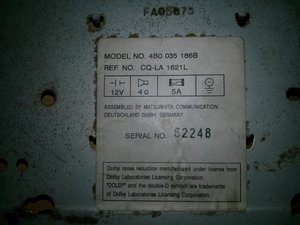

    Доброго времени суток. Имеется магнитола Concert CD Grundig. Хотелось бы сделать AUX, не подскажете как подробнее? Заранее благодарю.

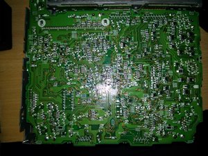

    может кто aux знает как впаять в am волны, знаю что многие делают но жмутся вскрыть мафан глянуть как

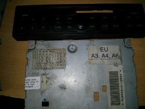

    Ребят помогите разобраться куда запоятся хочу AUX темы перерыл на моей плате не чего не нашел боюсь накосячит дайте совета
