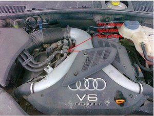

    Ну там только к обному клапану трубка идет :nod:

    его можно просто снять и продуть/проверить?
    а куда фильтр тонкой очистки врезать?

    Да, отсоединяешь 2 шланга, снимаешь разъем и продуваешь/проверяешь и т.д.
    Врезку фильтра считаю целесообразной при наличии в клапане адсорбента.
    Я фильтр врезал сюда.

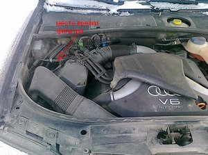

    по моему этот

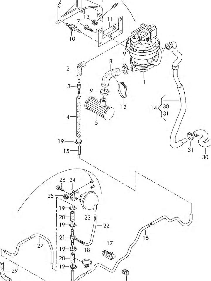

    а где стоит диагностический насос топливной системы?

    а что это за деталь такая?
  13. den2009
    den2009 Живу я здесь
    27 сен 2008
    2.196
    Q3 2.0
    8D0906271 сам в етке наткнулся,видать гдето под задним подкрылком стоит
  14. demidrol
    demidrol Music tuned for life
    6 ноя 2007
    6.450
    VW
    ты лучше номер иллюстрации в етке скажи
  15. den2009
    27 сен 2008
    2.196
    Q3 2.0
    201-60
  16. demidrol
    6 ноя 2007
    6.450
    VW
    у меня нет такой иллюстрации:umnik:
  17. den2009
    27 сен 2008
    2.196
    Q3 2.0
    номер насоса 8D0906271
  18. demidrol
    6 ноя 2007
    6.450
    VW
    ты уже писал этот номер, я его по номеру то нашел, а вот иллюстрации у мну нету =(( может скриншот выложишь, а то прям заинтриговал =))
  19. den2009
    27 сен 2008
    2.196
    Q3 2.0
    я не знаю как из етки это сделать,подскажи
  20. den2009
    27 сен 2008
    2.196
    Q3 2.0
    вроде получилось
