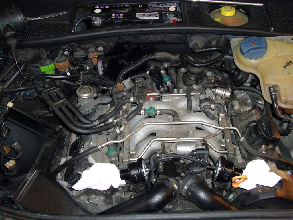

    PS: У амерликанцев на audi-world видел на фотографиях, что ещё один зелёный клапан почему-то находился подле грибка паука ВКГ. Но у меня его нет там, хоть убей (двигатель BES).
    Во!картинка: http://i882.photobucket.com/albums/ac23/01A6Turbo/O2 Replacement/8-Clear-Engine-Bay.jpg
