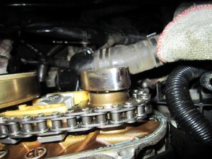

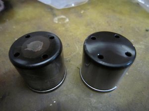

    вот кстати фото цепи и вала, вроде боле мене :shock:
      95,1 КБ
      82
      59,1 КБ
      75

    N205 подменялся ? Если нет то ищи ,так же как и ТНВД ... Низкое давление норма как и адаптационные значения насоса в баке .

    слушай, по п.3, а ведь это мысль, может правда там ГРМ не так одет немного или валы не правильно лежат? как можно проверить, хотя бы по вагкому какие логи? или разбирать смотреть надо метки?

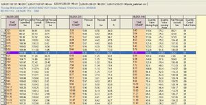

    хм, может не туда копаю, но пока есть время поизучал и посравнивал логи, у меня вопрос, почему в выделенной строке:
    - в 230 группе показывает что Rail pressure (actual) bar = 91, а в тот же момент времени в 140 группе Rail pressure (actual) bar = всего 26 !!!! и сразу после этого момента рушится низкое давление до 1 бара???
    не в этом ли проблема? не разные ли датчики дают данные, не накрылся ли один из них?
    если что не пинайте, просто изучаю 2.0тфси :rock:

    Не знаю, зачем ты спрашиваешь по третьему кругу, но Алексей про on-demand намекнул же.Подай 12 вольт на насос и катайся со снятием логов.Адаптирующую составляющую выкинешь и увидешь причину.

    спросил конкретно по данной картинке, почему нет? просто интересно! ответа пока не получил. про прямое подключение помню, пока некогда :(

    Ну то , что хочется изучить поддерживаю и спасибо ,по-любому тебе, что выкладываешь. Вот твой лог по низу и верху.Там картина какая, что сначала спад по низу идёт затяжной, а потом и верх рушится.Мож не понимаю чё.:shock:

    кстати когда изучал этот лог подумал может лямбда на это влиять? вон как по ней показатели скачут, то 25, потом сразу 0 :shock: не стал выкладывать, думал закидают помидорами :shuffle:

    Лямбда то ту при чем . Зонд это же обратная связь . Т.е давление упало и он констатирует то что смесь обеднена .

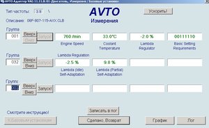

    короче лямбда конечно показывает на холостых (-2+2), если нажать резко на газ показывает ~9
    вот какой ужас в 32 группе, это все по тому, что кат вырезан, но не отключен?
    что делать :cry:
    ошибки три так и висит, лямбда, 12555, датчик сцепления.
