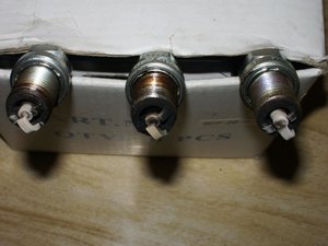

    Вот свечи 4, 5, 6 цилиндра, расположены по порядку.
      64,3 КБ
      620

  8. ЗАМКАДЫШ S-line
    13 фев 2006
    3.796
    А6 3.0TDI Q пушка
    горит из за вырезаного ката Р0420
    горит из за пропуска в первом цилиндре(свеча,катушка,компрессия,форсунка)
    2 другие ошибки с хода не скажу может вытекают из-за первых

  10. KVN
    KVN Участник форума
    20 июн 2009
    247
    А-100, 1,8РН 90г., А6/С6 3,2FSI Q 2006г.
    Компрессию не мерил, расхода масла при спокойной езде почти нет, если хорошенько раскручивать то появляется в среднем 1,5 литра на 10000 км.
