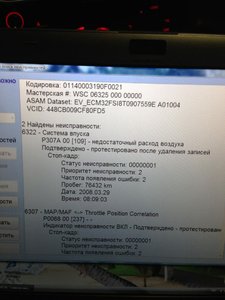

  13. poplavok23
    poplavok23 Участник форума
    30 янв 2013
    310
    Audi a5/8t Quattro
    подскажите плиз!автомобиль audi a5 3.2 quattro выдает ошибку-6322 система впуска. Недостаточной расход воздуха. На что грешить?выскакивает раз в дня 4 при прогреве машины(на холодную)
  14. melkon
    melkon Суровый диагност
    21 сен 2005
    27.088
    Tuareg NF 3.0TDI на пневме.
    Грешить на систему впуска ... ясно же сказано . Разряжение во впуске на хх какое ?

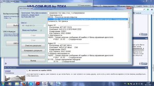

  16. jundik
    jundik Новичок
    5 фев 2013
    23
    Allroad
    всем привет. после замены ремня грм появились такие сообщения... угол впрыска неверный и код 18265. что он значит?

    Ехать туду где выставляли ГРМ и просить чтобы проверили . Потом если все правильно выставлять угол впрыска на ТНВД . Ошибка в коробке следствие моторной .
