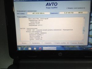

    всем привет подскажите чей то новое
    не разу не видел
      62,7 КБ
      77

    А нормально не скрином выложить никак ? По ошибке вроде как падение напряжения на моторном блоке ...

    с чем связано, это падение ???
