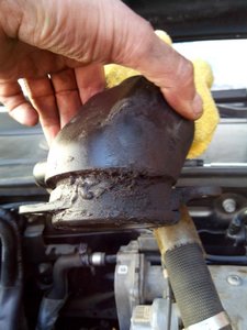

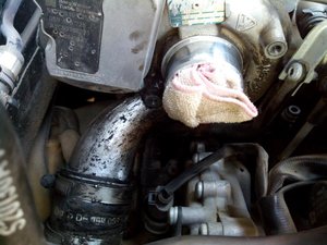

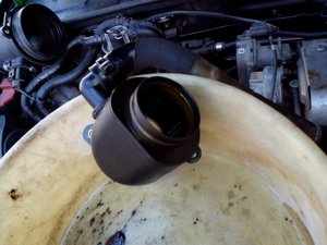

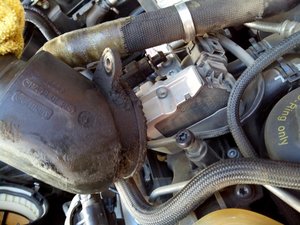

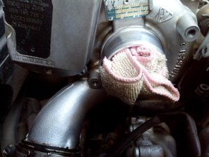

    В пятницу решил заменить воздушный фильтр, заодно добрался до этого патрубка, чтобы почистить налет и грязь. Дело не из легких, доложу я вам, в плане - добраться до дальнего винта:( Я один ключик торкс уронил таки( Кстати, открутить было сложно, т.е. я бы не сказал, что неплотно было соединено:shock:Шланг стянуть не смог, хоть и ослабил хомут, сильно рвать побоялся, поэтому оставил этот демпфер пульсаций болтаться на шланге (подставил под него тазик). Почистил и помыл соляркой:D, ничего другого не было под рукой:shuffle:Патрубок нижний поскреб отверткой, после чего помыл солярочкой и протер тряпкой. После все продул сжатым воздухом.

    Насколько критичен небольшой радиальный люфт вала турбины? Шатал пальцами за хвостик, - примерно 1 мм по ощущениям туда-сюда смещается:chainik:

    :shock:у мя такой же люфт... на продолжении 2-х лет... полет нормальный...:cool:

    Люфт критичный если больше 0,7мм, если ничего не делать то в один прекрасный момент на полной мощности крыльчатка заденет за улитку и вал турбины развалится на пополам, что приведёт к поподанию масла во впуск и как следствие мотор уйдёт в разнос

    Как диагностировать, критично или нет? На ощупь пальцами микроны не определить:( Крыльчатка крутится легко.

    Оставь турбину, все там нормально. Хочешь замерить линейку, индикатор и вперед, только что оно тебе даст.
