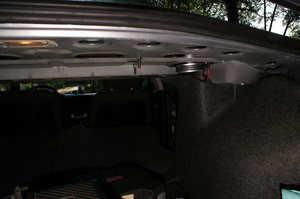

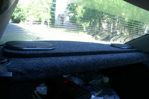

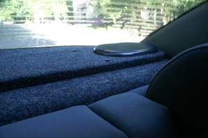

    Короче я делал так (уже описывал в одном из постов):
    1. Купил на строительном рынке деревянную ступеньку (елка) 40х300х1200 мм. (450 руб)
    2. Перед этим купил блины Hertz ECX 690 (митинский рынок 3000 руб)
    3. Купил карпет 1,2 погонных метра (ширина 1,4м вроде - хватило в самый раз) (240 руб)
    4. На том же рынке отфрезеровал ступеньку до толщины 15 мм (сначала сделал 20 - высоковато), обрезал до длинны 1030 мм и по ширине до 250 мм.
    5. Лобзиком выпилил отверстия для блинов и срезал углы.
    6. Обтянул все это дело карпетом и поставил блины.
    7. Обтянул карпетом штатную полку (чтобы все было одного цвета) и прорезал в ней отверстия под блины.
    8. Поставил штатную полку на место (немного по.......шись с ремнями безопасности - но это уже тема для другого разговора).
    9. Сверху на штатную полку поставил деревянную и закрепил на 4 болта на сквозь к железу.
    10. Подключил блины и наслаждаюсь...:rock:
    Из плюсов:
    - не надо пилить железо машины
    - в багажник почти ничего не свисает (видно магниты сантиметра на 1,5)
    Фото прикреплю как только сделаю...

    Респект:up: Только не понял, зачем использовал штатную полку? Может новую сразу к железу прикрутить? А чем ты карпет к полке клеил?
  14. bigsas
    bigsas Bad e-mail
    26 мар 2007
    125
    Honda CRV II 2005
    #34 bigsas, 2 июл 2007
    Ответ: ОТЧЁТ! Задняя акустическая полка в А4
    Дело в том, что деревянная полка получилась шириной 25 см - что не покрывает всю штатную полку, короче выложу фотки - увидишь.
    Карпет клеил на клей "Момент" (их теперь много видов - я клеил на прозрачный). Поклеил - часа 3 на свежем воздухе полежало все добро - и нет специфического для Момента запаха совсем...
