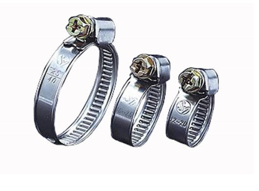

    Хомуты желательно купить отдельно универсальные для шрусов. Ибо те что идут в комплекте всего с 2 дырочками и рассчитаны строго на размер тазовского шруса.

    Да, но под такие у меня зажима нет, если купить обычные ВАЗовские под шестигранник + отвертку подходящего диаметра?

    В комплекте хомуты идут такие же под зажим, только дырок для зацепления всего две.
    Смазка в комплекте, мне на новый шрус хватило. Да и отдельно она недорогая.
    Что значит ВАЗовские под шестигранник?:shock: там тоже под зажим идут.
    Или ты имеешь ввиду универсальные с винтовым зажимом?
    Бывают ещё такие ленточные.
    Зы я без специнструмента стандартные обжимал, обычными клещами

    это он и имеет ввиду. я купил для таких хамутов специальный зажим. стоит копейки и пригодится на будующее :thumbup:

    Да именно их. , ленточные мне не внушают доверия:)

    ленточные я вообще не понял как их стягивать. хрень какая то

    Затягиваеш хвостик загибаеш в обратную сторону и поджимаешь усиками

    Плюсую, зажим стоит недорого, хотя я клещами обхожусь.
    А винтовые не пользую ибо к стойке впритык, как бы задевать не стало.
