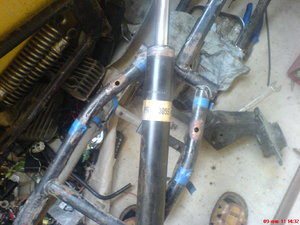

    Вот картридж из таза 2114 Билштайн PNE 3055
    А вот так он сидит в стойке:

    Диаметр 44мм.Выступает на 11мм.

    Билштайн от 2110 в эту стойку не влез...Диаметр больше:smile42:

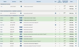

    а что, билштайн или каяба для ваза стоит настолько дешевле, чем для а80,
    что вы этим занимаетесь?
    масляные по тыще с небольшим стоят, зачем изгаляться?
