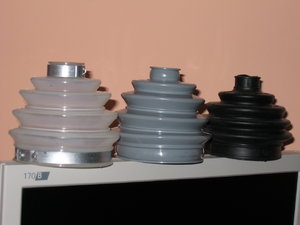

    Заказал через экзист и уже первая тысяча с чехлами ТРЕК. Полет нормальный, но хомуты поставил другие. На снимке слева ТРЕК, потом чудо с оленем - производитель ООО "Гарант-СВ" и третий - GKN. Первый и второй - термопластичный полиуретан >TPU<. По жесткости и упругости полностью идентичны (руками разницу не почувствовал) :shock:. Неужели он такой жесткий, этот термопластичный полиуретан?

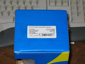

    я вот такой заказывал CB70-101. Это от "НИВЫ"

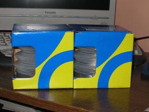

    полиуретан, http://www.audi-club.ru/forum/showpost.php?p=5240045&postcount=1281 вот на фотке первый по счету.
    приходит в коробочке, со смазкой и хомутами.

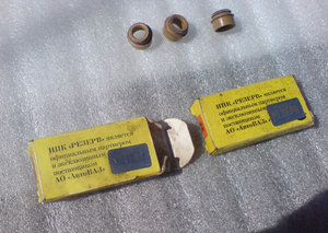

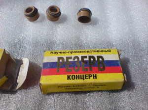

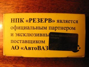

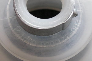

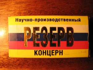

    купил МСК "Резерв" в тазолабазе, цена 70 р. /уп.
    первые впечатления от увиденного:
    - голографическая наклейка приклеена криво, что означает что её клеили руками, а не автоматом;
    - золотистая надпись "Резерв" на коробке полностью не пропечатана, что свидетельствует о низком качестве полиграфии;
    - коробка сложена вручную а не склеена, т.е. делали её не на конвейере;
    - кромки резины на МСК неровные, с "бахромой", качество обработки не на высоте;
    - корпус МСК в некоторых местах оголяется;
    - на самом МСК надписи "Reservе", "ф8", "Р", надписи отлиты неровно, буквы видно не полностью;
    - цвет МСК отличается от того что приводили ранее, какой-то бледный, цвета детской неожиданности
    (эта фотка Den c4, на ней Goetze и Резерв).
    (эта фотка Лёхана)
    То что на форуме кто-то говорил что теперь и "резерва" левака полно с легкостью верится. Как сказать, толи это у наших з/ч качество такое или это левак.
    Лехан, это вопрос к тебе, они такие и должны быть, или это уже левак.
    В конце фото для сравнения с МСК "Victor Reinz", заказанных на всякий случай. Вот и думаю теперь чего ставить. На буржуйских рейнцах толко надпись "Victor Reinz" и больше ничего, так же как и на МСК Elring коричневых. Вот и думай...... блин...

    100% левак.

    Коробка вроде такая, а вот содержимое-жесть какая-то...

    Такой колхоз точно лучше не ставить, работать номально не будут 100%.

    Вот так вот искать русские запчасти.
    МСК - подделка, пыльники ШРУСов (Трек чемпион полиуретан) - фиг в городе найдешь (писал выше), придется на заказ тащить. :shock:
    мне кажется что на текущий момент найти нормальные з/ч на нашемарки проблема не меньше чем на ино. больно уж левака много.... :smile8:

    Да, это тот номерок для заказа. Мой размерчик. На всякий случай: у меня ШРУС с болтом. По каталогу у нас с тобой должны быть одинаковые. У меня на руках был новый ШРУС с пыльником (893 498 099 GX - вал со ШРУСом, GKN-Loebro 302128) и серый чехол с номером на нем - примерил и все. Нашел соответсвтующий тазовскому номеру ТРЕКовский (спасибо General подсказал), уже не опасаясь промазать.
    Силикон слишком мягкий. Как вакуумные трубки на тазах.

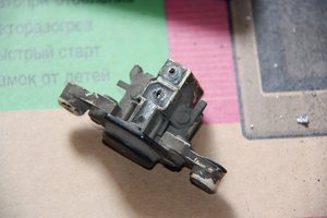

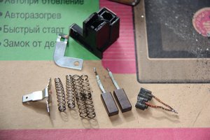

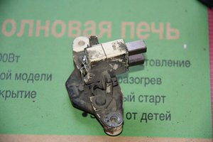

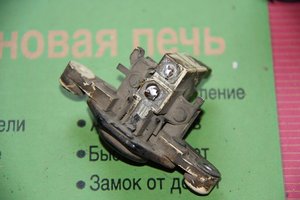

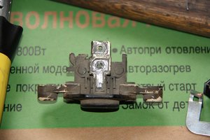

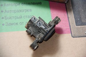

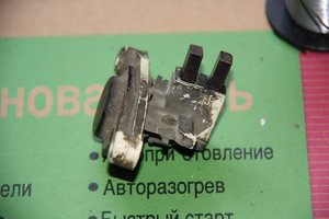

    Всем добрый день, вот решил заколхозить щетки генератора, как было написано - подходят от 01 классики, даже подтачивать не надо.
    Длинные пружинки родные, короткие от классики.
    Я оставил короткие - помягче, да и вставлять полегче.
    С перекурами заняло минут тридцать.
    Вазовские щетки 17руб.
    Родные у нас 360руб.
    Экономия 343руб.
    За тридцать минут я столько не зарабатываю, значит имеет смысл:nod:
    Все поставил, работает.
    Спасибо за совет:thumbup:

    Класс!!!! В отличии от тупорылой поговорки про "кроилово" - офигенно умная мысль.:umnik: + 1 вобщем.

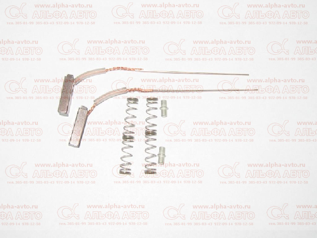

    покупаются щётки BOSCH 1 127 014 022 за 50 рублей (дороже, чем 17, но оно того стоит)
    к плетенным выводам щеток приварен проводок.
    он вставляется в отверстие и за него щётка ставится на место, припаивается и обрезается.
    с таким поводком и большая пружина не помеха, а она не помешает.
    я не против щеток от 01, но есть родной ремкомплект, который удобней.
    фотка с просторов нета [​IMG]
