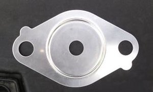

      8,2 КБ
      521

    Вот забыл еще одно фото
      10,8 КБ
      488

    А теперь покажите, пожалуйста, в картинке ванну ЕГР

    пожалуйста,
    Стрекой указано место где ставим заслонку

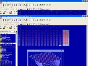

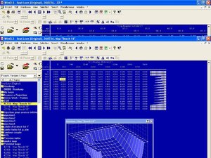

    1.У моего друга заслонка на АКЕ стоит
    2. Можно колдовать с двигателем BAU. Для этого надо иметь KWP2000
    Надо выташить программу из контроллера изменить программу функционирования ЕГР поменять chechsum и вставить обратно в контроллер:
    Рис 1.
    EGR
    Здесь главная карта EGR на EDC15.
    Эта карта определяет функцию EGR(N18) от числа оборотов двигателя и нагрузки (IQ)
    1) Мы можем видеть на карте, клапан закрыт для IQ> = 33mg и это для всех режимов работы
    2) Мы видим, что в после 3500rpm, независимо от количества впрыскиваемого топлива, клапан закрыт (нет рециркуляции газов).
    Другими словами, если мы хотим, чтобы полностью отключить EGR, мы просто должны его установить минимальный уровень переработки, на всех скоростях, и любои нагрузки:
    Если вы хотите проверить, если ваш EGR отключена (что является относительно простым в EDC15, без ограничений: журнала канал 3 и смотреть Указанный MAF, который должен быть 850mg/Str холостого хода (определяется с введением числа 8500 карта EGR в любом месте Рис 2. ).

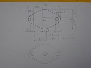

    Все поставил себе прокладку с дырочкой 6мм. и жести сам сделал. Стоит после ЕГР а до нее стандартная Аудишная с дыркой 9мм (028 131 547 B).
    Неделю езжу лампочка не горит! :thumbup:
    Сначало стояли 2 прокладки на 9мм но не очень понравилось и еще она так чудесно "пукала" (издавала особо извесный звук при разгоне) во впускном коллеторе:rofl:
      23 КБ
      529

    я так понимаю, ты поставил до клапана прокладку vag а после клапана сам сделал.
    1. почему именно 6 мм а не 4 или 3 и т.д?
    2. при установке прокладок VAG и самодельной ты ставил прокладки штатные?
    3. из какого материала делал прокладку?
    4. какие значения в 3 канале ты установил?
    5. шланг управления EGR ты не отключал? (оставил все как в штатном варианте, только добавил прокладки)
    6. а почему не поменяешь программу и не вышьешь EGR, как сам описывал?
  16. quattrosens
    quattrosens Старожил
    21 сен 2010
    17.162
    Франция
    1. Ставил дырку на 5мм загорается лампочка "Check-Engine" на круиз-контроле
    2. Ставил Ваговскии две покладки до и после ЕГР. Но тяга на низах упала по сравнению с загушенным ЕГР. И потребление возросло на 0.2л/100км по компютеру
    3. Жесть 0.7мм
    4. Мах 33668
    5. шланг управления EGR не отключал, отключил только шланг заслонки во впускном
    6. Руки не доходят, пытаюсь отделаться малой кровью. Стремно в мозгах ковыряться вот спеца ищу. Хотя вынужден признать что это САМЫЙ ЛУЧШИЙ ВАРИАНТ

    прокладки которые ты устанавливал до и после клапана чем нибудь уплотнял (фланец-прокладка-твоя прокладка-прокладка-фланец)?
    а зачем ты отключил шланг заслонки во впускном? этот шланг и EGR, не причем. на сколько я понимаю, он работает с круиз контролем.
  18. quattrosens
    21 сен 2010
    17.162
    Франция
    Да уплотнял до ЕГР фланец-прокладка- прокладка VAG, после ЕГР просто поставил заслонку -прокладку(6mm).
    Можно только прокладку на 6мм до ЕГР
    Заслонка во впускном работает совмесно с ЕГР. Она не нужна. На сегодняшний день десяток A6, A4 V6, Allroad МКПП и АКПП ездят с отключенной заслонкой. Все 100% водителей отмечают :
    1. Полное отсуствие толчков и большую плавность хода
    2. Уменьшение потребление топлива -1.0-1.5l/100km
    3.Она не работает с Круиз Контролем. Она работает только в режиме принудительного холостого хода полностью закрывая впускной колектор. В этом режиме ЕГР подает отработанные газы через малый канал и ее эфективность сильно возрастает.
    Износ мотора тоже. Это из-за нее мотор не ходит больше 180тыс без дорогостоящего ремонта.
    Из-за нее также зависают впускные клапаны.:icon_suicide:
