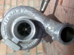

    Простите за флуд не по теме. Ссылку на фотоотчет по чистке нашей турбины кто скинет?
    Стало ещё актуальней : открутил турбину,отсоединил все патрубки и банку 1-го ката от неё. Но не смог поднять турбину, т.к. банка ката не выходит из шпилек - не хватает места.
    Что, без снятия 1-го ката турбина не снимается???
    Как и с какой стороны добраться до её соединения с гофрой? Как снять 1-й кат? Авто разобрано,благо не одна.

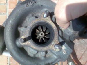

    Спасибо тебе. Каждый раз, при потере надежды, перечитывал твой пост прежний и шёл снова дёргал. Получилось.
    Не поймут нас те, у кого предката нет и идёт сразу отвод на гофру.
    Зачем шпильки с турбы торчат на 1см лишний? Из этого банка и упирается в ДВС.
    Не верил, что поставлю обратно : кинул клич клубням своим и Вискаря в поддержку взял. Но ставить пришлось аж 2-а раза! смех. Оттянул предкат, привязал в крайнюю точку и поставили влёгкую турбину. Затянул.
    Сую кат - не лезет! 1см или меньше не хватает. Вот что им банку с одной стороны плоской не сделать? Хоть чуток.
    Опять сняли. Перечитал , что нужно одновременно, ВСТАВИЛИ и отметили это дело!
    Про турбу : ожидал худшего, но в 230тычков не так всё и плохо.
    На патрубке интеркуллера пленка масла. Сопло турбы в ту сторону чистое. Сторона выхлопа в минимальном налёте.
    Раздвоил. Холодная сторона с налётом до 1мм. Флажок управления двигается свободно. Отмыл эту сторону.
    Горячая рабочаяя сторона почти чистая.Кольцо с маятниками чистые.
    Дальше в лопатки не полез разбирать. Они чистые. Продул 2-мя банками клинера и собрал.
    Вырезал и вставил на выход ЕГРа из оснавания турбы прокладку с дыркой 9мм. Сегодня заводил, газовал, не выезжал = ЧЕКа нет.
    Почему турбина на основании лежит без прокладки? Между предкатом есть металло-слюдяная.
    Пытался вытащить фильтр картерных и промыть. Без снятия трубки подачи масла в турбу не снимается. Не стал. В патрубок дул/сосал - проход свободный и сразу дует из подачи масла в турбу.

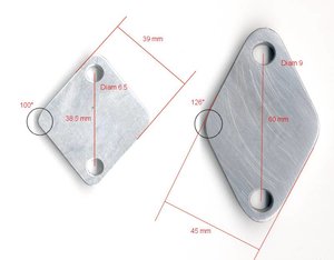

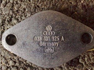

    TUTO
    Как полностью выключит ЕГР на BAU, BCZ, ...
    Мысль такая заместо добавки отработанных газов использовать клапан ЕГР дабы добавить воздух через систему ВКГ минуя расходомер!
    Дикий колхоз но работает :rock:
    1. Шнурок VAG-COM Мотор - Логин (35362-BAU MKПП)-3 канал-значение 33668.
    2. Механически закрываем с помощью заглушек ЕГР(смотри размер по ссылке) и снимаем клапан ЕГР или оставляем на месте и покупаем клапан ЕГР!
    http://www.audi-club.ru/forum/showpost.php?p=5435775&postcount=202

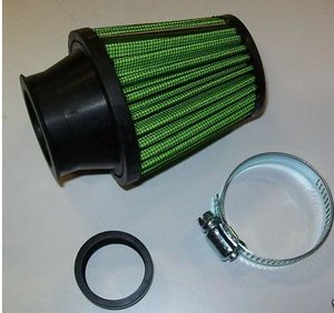

    3. Покупаем на разборке металическую трубку клапана ЕГР от любого VW Golf, Audi, Seat,.. и отрезаем трубку у фланцев оставляя 25-30мм (смотри рисунок)
    4. Покупаем фильтр для воздуха (для скутера) 28-35мм (см. рисунок)

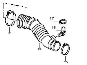

    3. Покупаем у Audi 1. Резиновую трубку (поз.3 - 079103221E), тройник(поз.16- 701819876), обжимные кольца (поз 15 -4шт -N90411901)
    Затем снимаем резиновый патрубок со входа турбокомпрессора, вынимаем из него пластиковое колено (вход патрубка ВКГ) и заменяем его на тройник. К клапану ЕГР прикручиваем 2 фланца с обрезками желеных трубок, на одну из них надеваем фильтр KN на другую патрубок резиновый купленный (урезаем если надо), другой его конец на тройник. Клапану ЕГР подключаем пневмотрубку!
    Ездим и наслаждаемся!

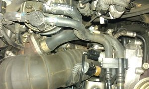

    Вот как это все в натуре выглядит!

    Ты в нескольких темах фонтанируешь идеями по ЕГР, только все варианты с оговорками)) Этот колхоз точно работает? Фото чьего движка? Сколько на нём наездили? В разных режимах пробовали, логи снимали, какой результат? На своём BAU пробовал?
    Вообще-то я ожидал, что ты, как продвинутый электроник, в конце концов что-нибудь с картой-прошивкой замутишь))
    1 человеку нравится это.

    А я всё пытался эту байду представить у штатного колапана! Ты сам всё таки на это заморочился? Оно понятно,что работает и эффект чистоты впуска присутствует. Но оно того стоит?

    Мой это движок! Логи пока не снимал, если есть какие мысли по ним давай!
    Да я электроник продвинутый если хочешь, поэтому чту золотое правило: "на чем езжу на том не экспериментирую", вот ищу мозги затем буду играться.
    А ты про ребят подумал что им просто сколхозить механику или програмировать мозги с вероятностью их угробить?
    Результат важен!:thumbup:
    А до прошивки руки еще дойдут, не переживай

    Вот сам считай ЕГР 100% закрыт, впускной чистый, машина резвее ездит чем просто с забитым ЕГР, дешиво и сердито ~50у.е.:sluni:

    Я бы от фильтрика скутеровского ушел и врезался в общий в.фильтр. Клапан на воздух другой не подобрать полегче? ЕГРовский городить стрёмно. Там же уже большого давления не будет!?
