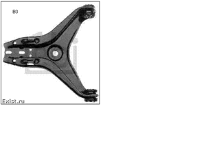

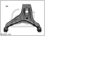

    Так вот, крылья потому и расширены, батенька, чтоб туда большие лапти влезали, и на В3 крылья от В4 выглядит ОЧЧЧЕНь убого......колесо где-то внутри.....
    Но, можно конечно шайбы-проставки установить, чтоб колеса вынести наружу, НО форма рычага у В4 изменена, опять же из-за размера колес, шаровая вынесена вперед, соответственно и арка в крыле смещена вперед.....я хоть понятно объясняю:uhoh:
    из чего делаю вывод, если у вас нет запчастей от В4, делать это экономически не целесообразно....:)
    на фото не видно ничего, как-нибудь сфотаю и выложу позже
    ниже рычаги В3 и В4

    действительно передняя подвеска Б3 и Б4 разная.
    надо было крылья от Б3 оставить а капот от Б4...
    ну там переделка верхней панели и еще по мелочи - но это детали...
