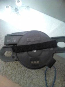

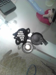

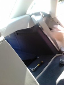

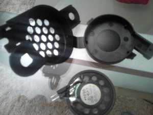

  12. sergaudi2
    sergaudi2 Участник форума
    21 окт 2013
    125
    A6 4F2 C6 Quattro
    #772 sergaudi2, 21 авг 2014
    Ну вот я и достал свой зуммер:rock:Действительно работы не много:nod:Снял диван( спереди крепется клпсами, потом чуток двигаешь к багажнику) откручиваешь боковую хрень и складываешь спинку.Дальше ослабляем два болта и двигаем кожух чуть назад и поворачиваем по часавой...и вот оно чудо. При этом ни чего не сломал:beer: Сейчас вставлю пару фоток, а потом когда куплю зуммер выставлю подробно всю процедуру:hi:Фото не есть гуд,потом когда буду устанавливать назад, сделаю нормальные фотки!!
