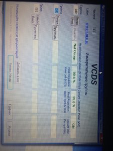

    Ничего не меняется. Если климат включён-99.6, если выкл-0. На изм.температуры не реагирует.

    Парни, если не сложно и есть шнурок - проверьте у себя показания в 40 группе блоке климата, пожалуйста.

    Десмонт, нечему здесь удивляться...
  7. Desmont
    Desmont Участник форума
    28 сен 2017
    235
    Иркутская обл.
    А6 С6, 2005, BBJ+6hp19
    Норма?
  8. sonic_a4
    sonic_a4 Живу я здесь
    25 авг 2013
    4.491
    A6/C6 3.2Q 05г.
    Норма, для Вашей ситуации;)

    Раз идёт недогрев, клапана должны быть в крайнем положении; 0% или 100% я не знаю (будет время посмотрю, а так судя по вашим данным это 100)

    Вот это я помнил; поэтому у меня нестыковка - в отсутствии питания они закрыты или открыты?
